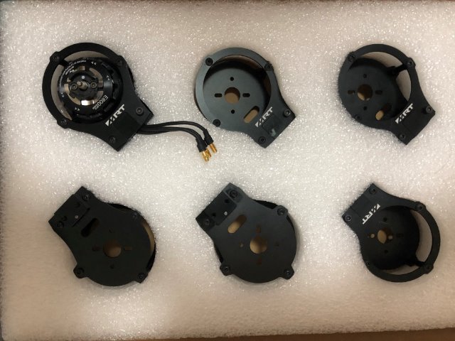

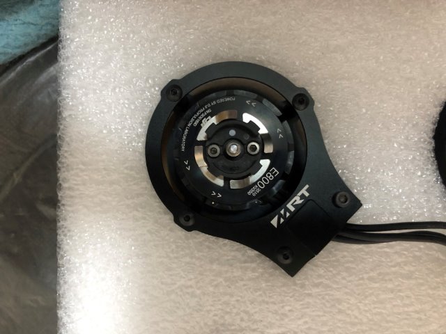

Die 3510 Motoren aus dem 800E Kit in die Gaui Motorhalterungen einzubauen ist kein großes Problem.

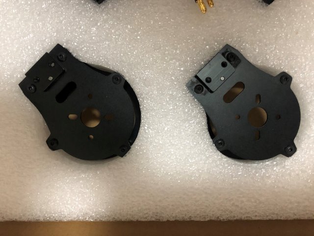

Jedoch musste ich die untere Platte der Motorhalterungen abschrauben und um 180° umdrehen damit ich die DJI Motoren mit 4 Schrauben befestigen konnte.
Gaui hat die Befestigungen aus irgendwelchen Gründen Spiegelverkehrt ausgeführt.
Links Gaui ; Rechts gedreht.
Die Bauteile von Gaui sind sehr hochwertig, meine Kritik richtet sich an die Schrauben, diese sind aus Aluminium , besser währen Stahlschrauben gewesen. Da drehen sich die Imbus Schlüsselchen nicht so leicht rund.
Die Motoren passen perfekt und sind in den Motorhalterungen gut geschützt.
Die DJI 620S ESC's passen natürlich nicht in die Rohre der Arme des 840H.
Jetzt überlege ich ob ich die 3 Motor Kabel verlängere und die ESCs in den Rahmen einbaue oder unter den Armen befestige.
Wenn man kein DJI 800E Kit bekommt, die Motoren 3510 sind die gleichen wie im ersten Inspire 1 verbaut wurden, die gibt es oft preiswert z.B. auf eBay. Die 620S ESC Regler auch. ES können auch die ESC's vom Inspire genommen werden, diese haben kein Gehäuse, man muss sich dann etwas einfallen lassen.

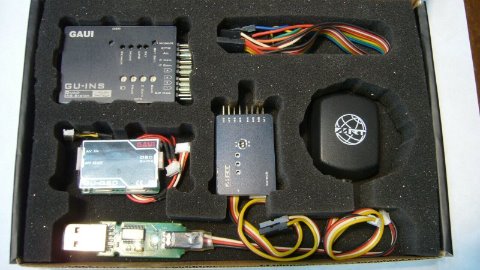

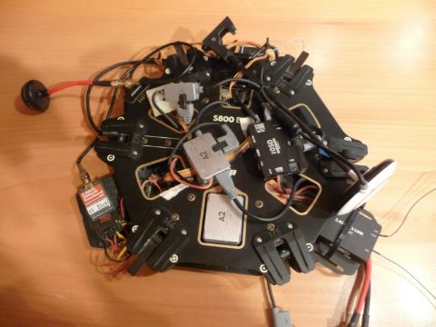

Nun habe ich überlegt welchen Flugcontroller ich einsetzen soll. Eigentlich wäre es logisch , wen schon Gaui, dann auch den Gaui GU-INS zu nehmen.
Es ist mir auch gelungen die Anleitung und die letzten Firmwareupdates von der seit langen gelöschten Webseite von Gaui MRT herunterzuladen. Das ist etwas trickreich , deswegen hier ein einfacher Link, falls jemand diese Sachen benötigt: https://mega.nz/#!7qQmASJA!oEsASRwkG81s ... nz57g7Z0_w
Letztendlich habe ich , auch wegen der DJI Motoren einen gebrauchten DJI A2 mit einigen Zubehör ersteigert. Ebay Art- Nr. 303508566845
Eine Naza v2 ist mir für einen so großen Kopter etwas unterdimensioniert.
