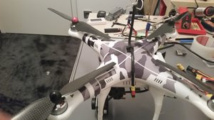

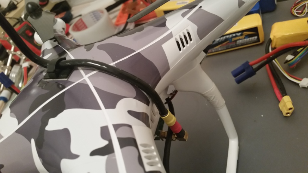

Moin Männers
die Reichweite dieser Gerätschaft wird (geradezu) verdoppelt, wenn die CL oben auf den Kopter montiert wird. das gelingt mit einem längeren Kabel am TX und einigen Klebepads
Für die Ästethen geht auch eine Kabelsorte wie RG405 oder RG402 statt Aircell5
User Meister117 aus dem FPV-Treff berichtet von hervorragenden Ergebnissen
"weiter"
Guten Flug
"weiter"
Guten Flug
