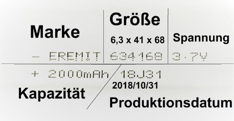

DJI verwendet in den Phantom 2 Funken Lipos von EREMIT diese enthalten die notwendige Lade Elektronik und sind in verschiedenen Großen / Kapazitäten erhältlich.
Die aufladbaren Phantom 2 DJI Funken verwenden 3,7 Volt 1S Lipos mit ~ 2000 mA Kapazität.

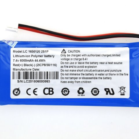

DJI verwendet in den Phantom 3 / 4 Funken Lipos von Shenszen LC Hi.Tech LTD Model LC 1650120
Die aufladbaren Phantom 3 / 4 und Inspire 1 DJI Funken verwenden 7,4 Volt 2S1P Lipos mit ~ 6000 mA Kapazität.
Wenn eine größere Batterie in die Funke passt, ist das ok, aber die Spannung (Volt) muss auf alle Fälle stimmen.
